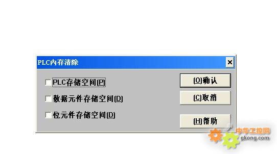

想把程序和密码出掉,重新编程,但不记得密码。谢谢

用软件连上PLC,直接清除内存,全部清除掉

PLC上运行开关放到STOP位,上面三个全选,点确点,3秒后就OK;
用FX-20P手编器的话,直接按8个SP,提示清除程序,确认一下就OK;

FX2n的也可以这么做吗?

完全可以;
