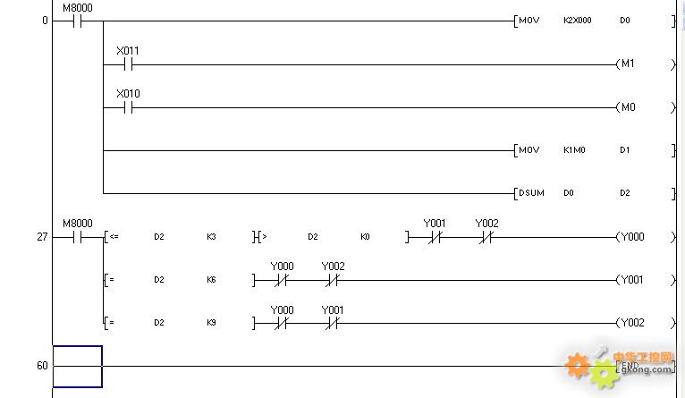

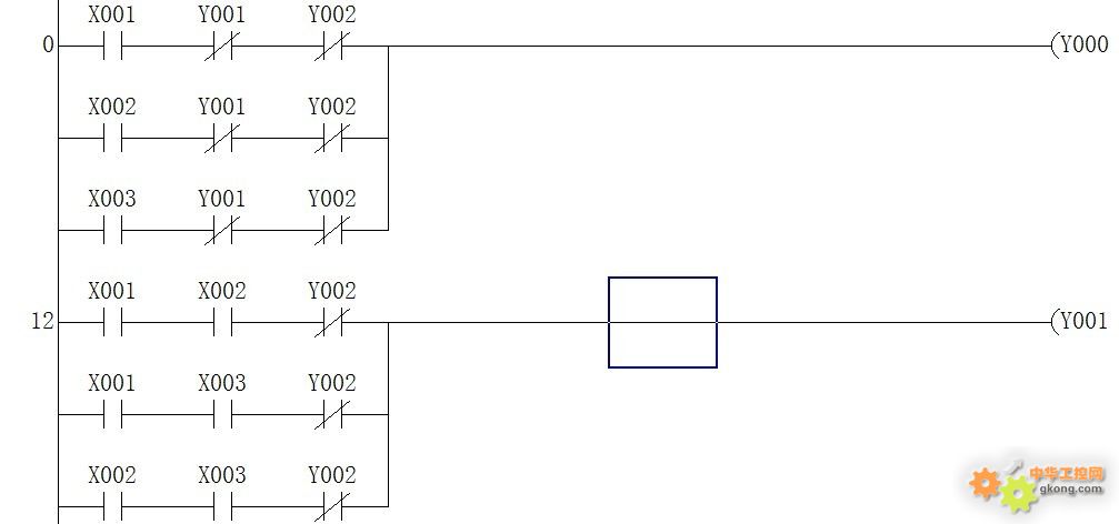

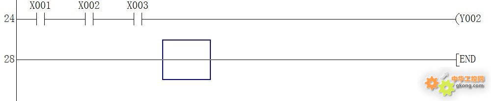

(1)X1-X11九个输入点任意1个2个3个信号都能使Y0工作(比如输入X1 X4 X10这三个信号输入,Y0开始工作)     (2)X1-X11九个输入点任意6个信号都能使Y1工作Y0停止工作  (3)X1-X11九个输入点都有信号Y2工作,Y0-Y1都停止工作  (输到变频的高中低Y0低速 Y1中速 Y2高速)还有就是1个急停,1个启动,1个输入加输出  现在我看了资料我自己边看边学.用3个输入点我会做了,可是用9个输入点的话,我不闲麻烦,可是电脑不允许,说是超过编辑范围.(控制变频高中低速度)

你都不嫌麻烦,而机器不允许,那要好好地开导开导他!表情
X1~X11任意个数的话,不知就计数它们的个数如何?

用计数来解决应该可行吧!

如果是三菱的,用SUM指令如何?统计ON位的个数!

(这个程序在FX1S-20MT不成立)    谢谢楼上jamsonwo 我用的是三菱的FX1S-20MT-001,是单位里一台老机器拆下来的,放着很久了.在过完年回来打扫卫生的时候看到,想想整天看小说还不如学点东西.就这样在网上买了视频和教材,就这样开始的,这几天我在想,怎么样用多点感应来驱动变频器三段速(三菱FR-A540变频)可是自己的基础太薄,到底看什么资料都不知道.就象平时不读书,考试的时候开卷,也不知道答案在那里,呵呵见笑了.但心里有事还是不停的去问,到处碰壁. 在这里我谢谢你了
