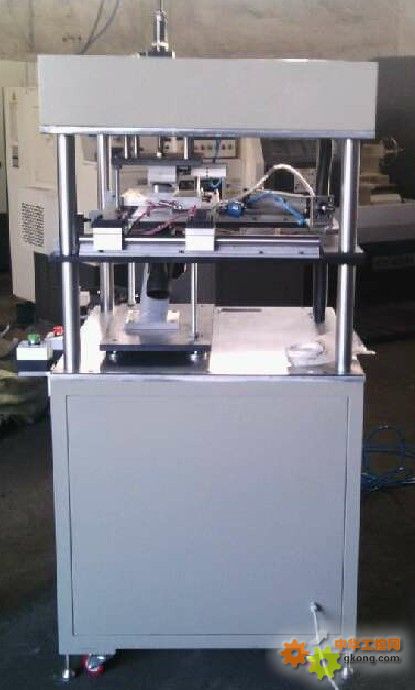

[size=3][size=2]热熔焊接机概念
热熔焊接机采用抽板式结构,应用电加热方法。整机为框架形式,由上模板、下模板、热模板三大块板组成,并配有热模、上下塑料冷模,动作方式为气动控制。主要适用于家用电器、车灯、汽车溶器等塑件焊接。可根据不同塑件大小设定加热功率和模具尺寸实现多种塑胶工件焊接,操作简单,使用方便。
本热熔焊接机是焊机汽车某零部件而制作的,以前用三菱plc 制作,后来为响应客户降低成本,使用信捷plc 和显控触摸屏,同样达到了三菱plc的效果,只是质量还有待于考验,因为代理信捷plc不久,对指令应用部是很熟悉,此次编程完全使用的逻辑控制,没有用步进指令控制,稍显复杂。但是整体使用效果还是不错。
plc选用 xc1-16t 触摸屏选用sk-035ae 小尺寸屏幕,里面做自动画面和手动画面,一共6组可以调节时间。
不知道有没有朋友需要的,有需要留言,今晚整理一下,[/size]明天打包发上来。[/size]

热熔机 侧面照片。

df 原来以为很多人需要学习信捷和显控,不过看大家兴趣不大,就不发上来吧,已经给你邮箱里发过去了,看看吧。
