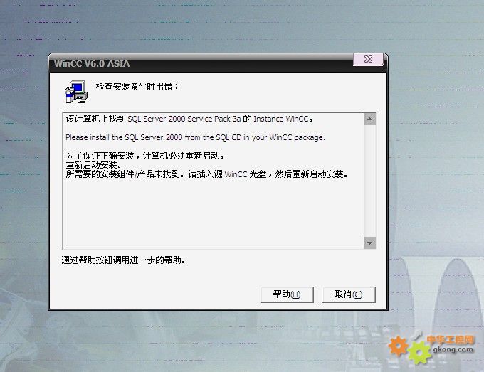

win cc怎么安不了?

win cc怎么安不了?电脑里缺东西吗?

将文件拷贝到c盘根目录下试试

安装的源程序保存路径不能有中文。

把文件拷到D盘安装,装上STEP 5.4再装wincc flexible

少SQL server,如果不是中文的事,就换个安装盘,以前我也遇过这事

SQL2000 Sp3a,仅针对的Wincc版本为:Wincc6 Sp3亚洲版……
Good Luck~

是少SQL server 2000,怎么好多人还说是复制什么东西或者更改路径???

我遇到过同样问题,楼上几位的方法没试过,换个版本的系统盘重装系统后解决。
