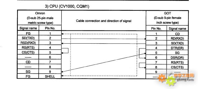

请教各位大侠
三菱A970GOT要怎么样才能与OMRON PLC连接通讯啊???
87982
ZCMY 版主
文章数:47981
年度积分:1189
历史总积分:87982
注册时间:2004/3/16
发表于:2013/3/21 9:17:55
1\你A970上的通讯卡是什么型号?
2、 OMRON详细的PLC型号??
956
cqingyin
文章数:11
历史总积分:956
注册时间:2008/11/19
发表于:2013/3/21 20:08:20
三菱A9GOT-RS2
omron C200HW-CPU43
谢谢

4140.6189
