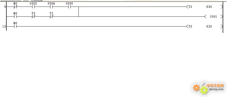

要实现这样的功能,怎么写啊

最后一行的T0 K20另起一行,在T0 K20前再串联一M0

把它变成这样就行了:

2、3楼说的很清楚

图上不是已经弄好了嘛

先把逻辑关系理顺,就可以梳理好程序。

梯图并没有逻辑错误,没问题的直接转换就可以了,梯图的就够转换时软件自动调整了

把它变成这样就行了:
T2的常闭点应该挪到外面吧。

首先说不知道你要做什么 无法对程序进行判定 ,如果程序没错的话直接转换就行了格式软件会自动调整

我也认为 T2常闭挪到外面
