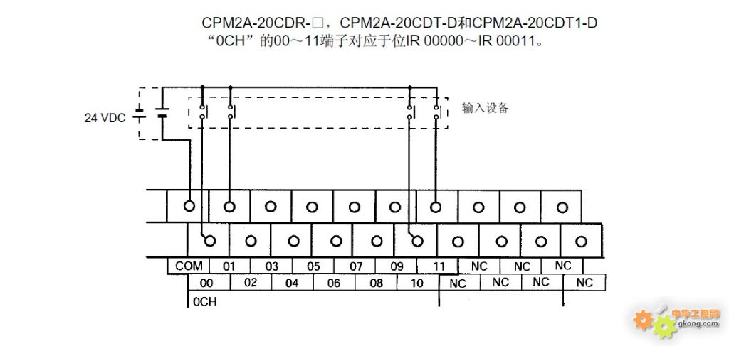

我再欧姆龙PLC程序上的一条控制电机运行的程序条中加了一个常闭触电,准备用行程开关控制电机运行,为什么接行程开关的时候COM点要接-24V,接PLC的COM点没反应??
你说的这两个COM不是一个点?

嗯,我查过线路,发现PLC的COM点是+24V,但是行程开关接上去没反应,我见到24V电源有2组电源输出,一正一负,就接到-24V那里,行程可以工作。。

再问问什么时候接正什么时候接负呢??换了其他比如接近开关呢??

按理说接个行程开关无所谓正负了,接近开关要注意正负,要看你的接近开关是NPN还是PNP,由这个来定你的输入的COM接正还是接负,注意形成回路就可以了

楼上的图能看懂,就不是问题了

接线不对;
