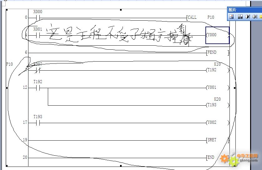

请教问题,为什么按下X0后,子程序还没有执行完,按X1时Y0马上置1?个人理解为:只有子程序执行完毕后(Y1,Y2)置1后,再按X1时Y0才能置1.
附件:
[本地下载]

认真看看书吧,好好理解一下

扫描已经执行了,和你的程序完不完成无关。

可能楼主将子程序与步进程序混在一起了,步进控制程序,在上一步未完成时(并非扫描),不可能执行下一步,而子程序不一样。
