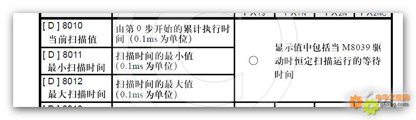

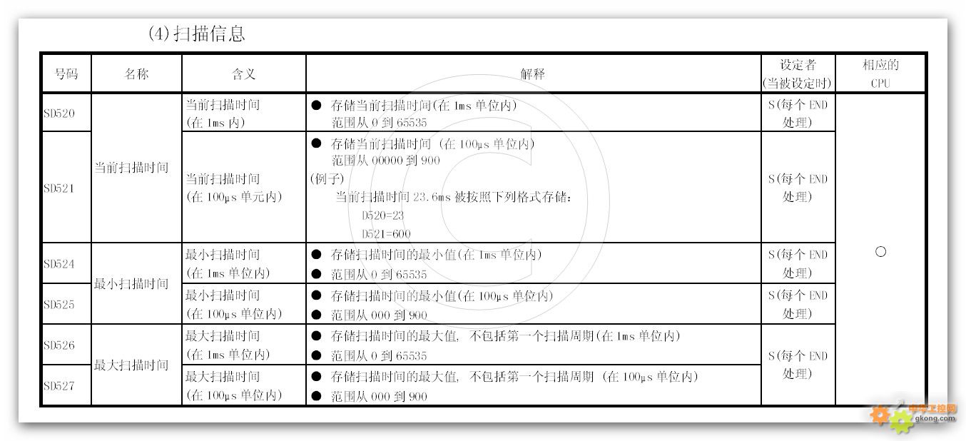

再问大师一个问题,编好的梯形图如何查知 扫描周期?

发表于:2013/2/21 21:16:12
以下是引用shawn_ruan在2013/2/21 21:03:58的发言:
读取系统的特殊寄存器:
Fx系列:
Q系列:
Good Luck~
