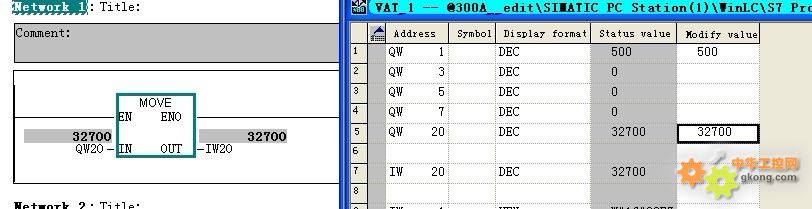

大婶们,来帮我看看,这种情况到底是什么原因造成的?

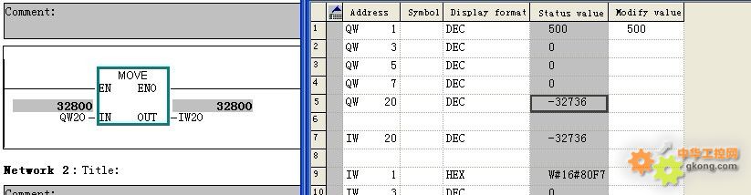

上面两个图中,当我用QW20输出的值给IW20的时候,采用十进制的数显示,为什么每次大于32700的时候,比如用32800,变量表里面监测出来的数(见第二张图),就会变成一个负数?但是程序里面监测的数,仍然是正确的。这到底是什么原因?大神们告知下。。。。

是不是变量表监测本身的问题?有什么方法能避免溢出,然后还正常的显示数么?

上限是32767

溢出了,最大数值是32767

呵呵;16位二进制带符号的值在-32768~32767之间;看一下你的数值;
