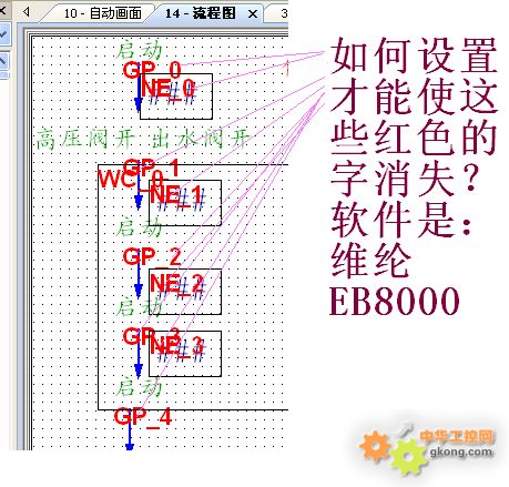

请教师傅们:如何设置才能使这些红色的字消失?
软件是:
维纶EB8000

那个是系统标签,下载到触摸屏或仿真时是不显示的。

这个我知道。
但有这些标签存在,你不觉得很烦吗?阻碍我们的视线呀!这些标签有什么用呀?

这些标签是组态软件用来识别控件的,

这些标签是组态软件用来识别控件的,
但它们没必要显现出来呀!阻挡视线。

[size=4]知道了:
“选项-功能选项-显示元件id 去勾!ok!”[/size]
