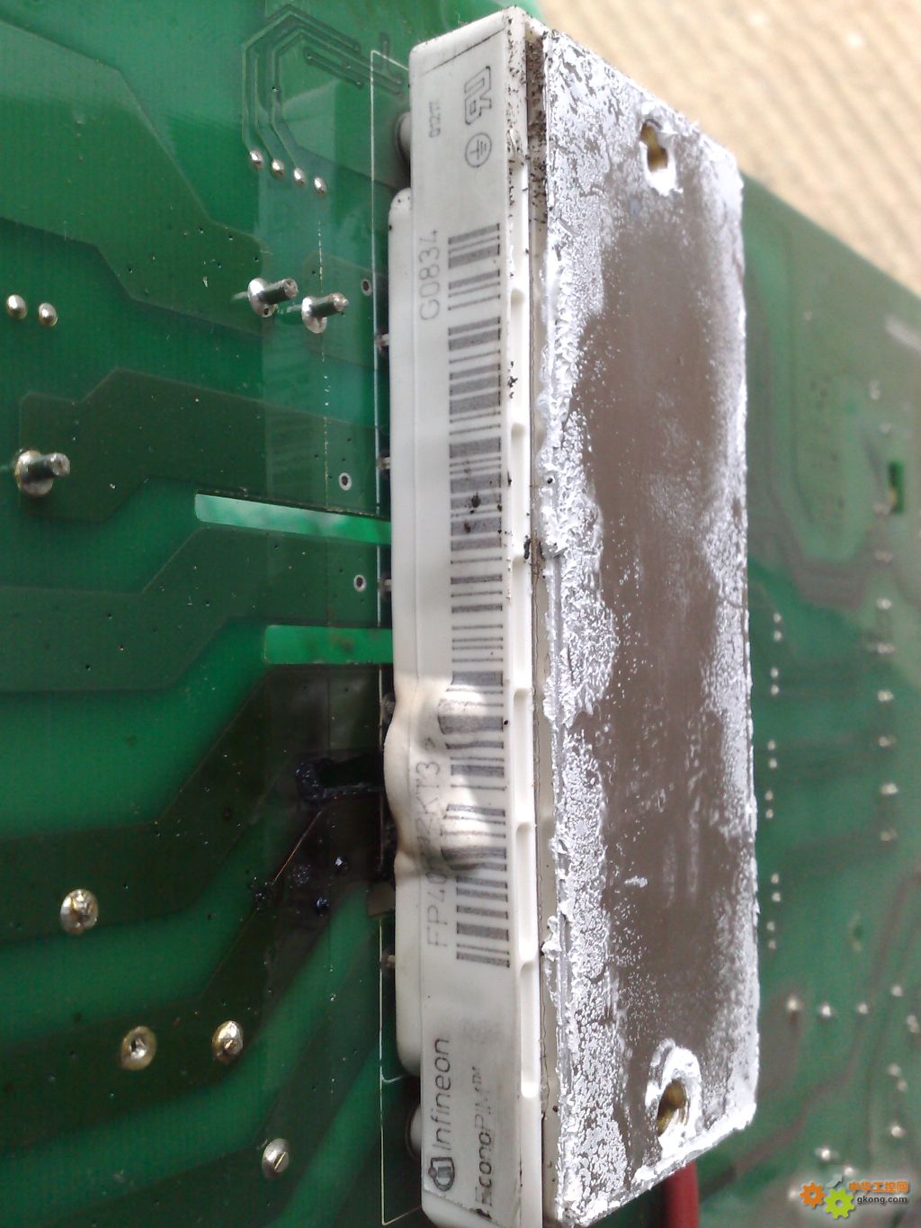

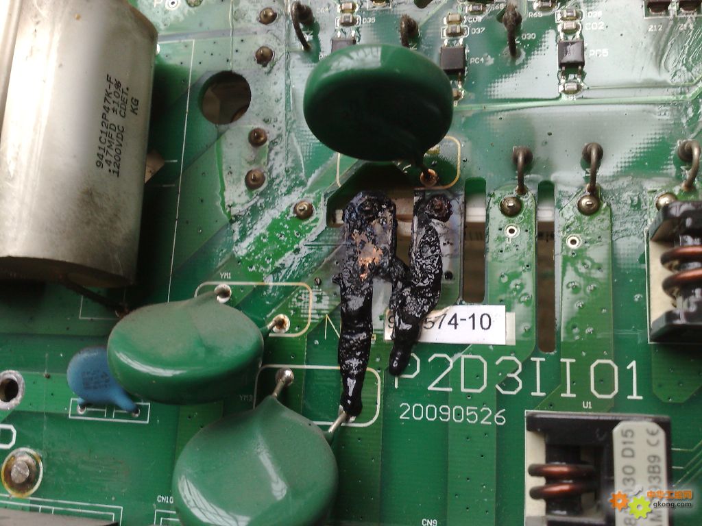

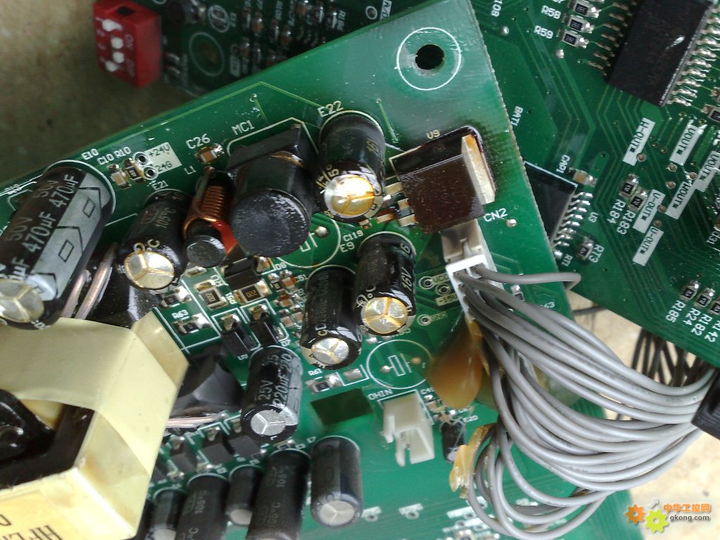

因欧瑞F2000-P0110T3C变频器:LED屏不停闪烁“一HF一”,同时显示屏下方的RUN、FWD、DGT、FRQ四个工作灯一起闪烁,并且所有按键不起作用啦,主控电路输入正常,无输出。此故障的发生,打开变频器,从控制面板上发现了故障原因,维修后使用正常。从“故障现场”你也能看出来故障原因是由什么引起的。

首先,鼓包是过压或者过温度造成的。不管怎么说,等更换好鼓包的元器件后,必须检测散热、检测电源(内部的直流供电回路、包含变频器输入滤波单元等)

我也在怀疑变频器本身是否也存在着质量问题?比如三相输入端那个发黑了的现象就是与IGBT的焊接点出现了虚焊所造成的。另外,LM2940L的稳压电路中,包括它的周围有6个750微法的电容鼓包,有的焊下后用万用表检查一点电容都没有了,是不是电容的质量也不好吧。
