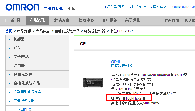

欧姆龙CP1L-L14DT-D能控制2个伺服驱动2轴吗

CP1L带2点100KHZ脉冲输出;

我正在欧姆龙网站上找他的资料,截个图给你看下

可以的,1h四轴,1e也是两轴
