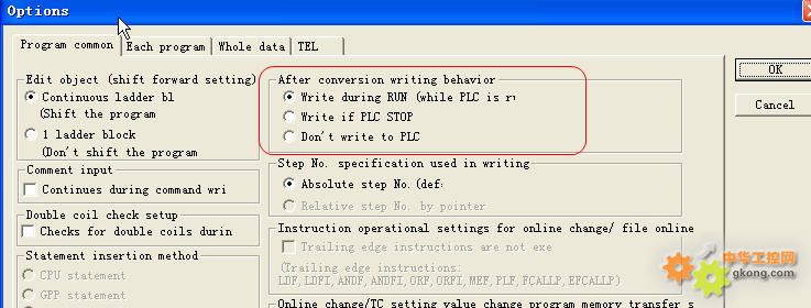

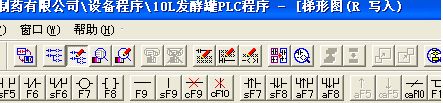

我从PLC监视写入模式转为普通模式后,电脑再开机打开梯形图就不能程序变换写入了,程序显示(R 写入)。要怎么操作才能让我重新可以编辑梯形图并且可以变换程序写入。谢谢!

请在工具栏中切换或者在菜单(编辑)下切换,也可以使用快捷键切换模式。

我知道这样切换,但没用。

以下是引用zwu009在2013/1/22 17:21:41的发言:
我知道这样切换,但没用。
嗯,那么请在工具——设置中选择不写入PLC。

监视一下再取消,然后转到写模式!试下

谢谢您!按照您的指导解决问题了。
