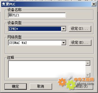

在使用OMROM CPM2AH 60CDR 的PLC,我在编程软件内没找到设备类型,   CX PROGRAMMER的编程软件,设备类型有C1000H C2000H  C200H C200HE C200HE Z C200HG C200HG ZC200HS C200HX C200HX Z CJ1G H CJ1H H CJ1M

选择 CPM2*

CPM2E  CPM2A  CPM2AH CPM2B  CPM2C都选CPM2*;
