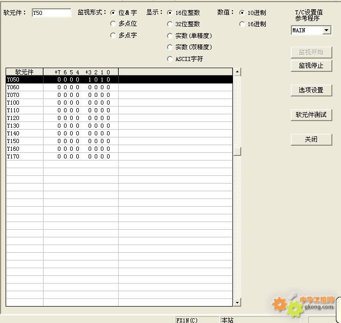

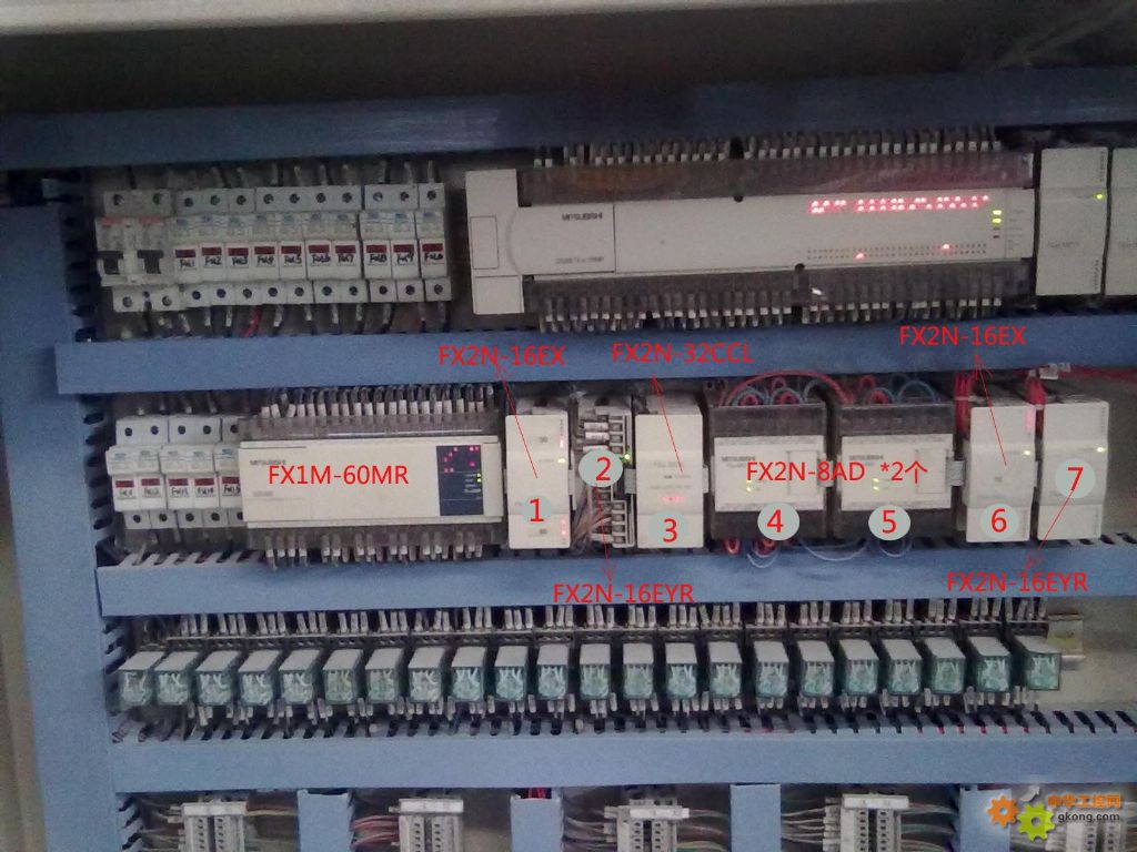

简要介绍一下:在FX1N-60MR后面有(顺序排列)FX2N-16EX、FX2N-16EYR、FX2N-8AD、FX2N-8AD、FX2N-32CCL,这是原有的模块,正常运行。因添加了设备,增加了一个输入模块FX2N-16EX和一个输出模块FX2N-16EYR.
问题是:新增加的输入模块使用正常,但新加的输出模块在程序里监控到Y51、Y53软元件有输出,但输出模块上无实际输出。初步以为是输出模块是坏的,另找一个使用正常的输出模块安装好,依然不管用。 后想到也许是PLC的+5V电源不够用,就把两个FX2N-8AD模块先拆掉,把新安装模块接到FX2N-32CCL后面,也是不管用。
模块安装好后,在PLC上复位过,也断电复位过
问题:扩展输出模块7无实际输出
   有没有遇到过此类问题的朋友,帮忙分析一下!谢谢了!!!

1N的最大点数是128,超出范围了

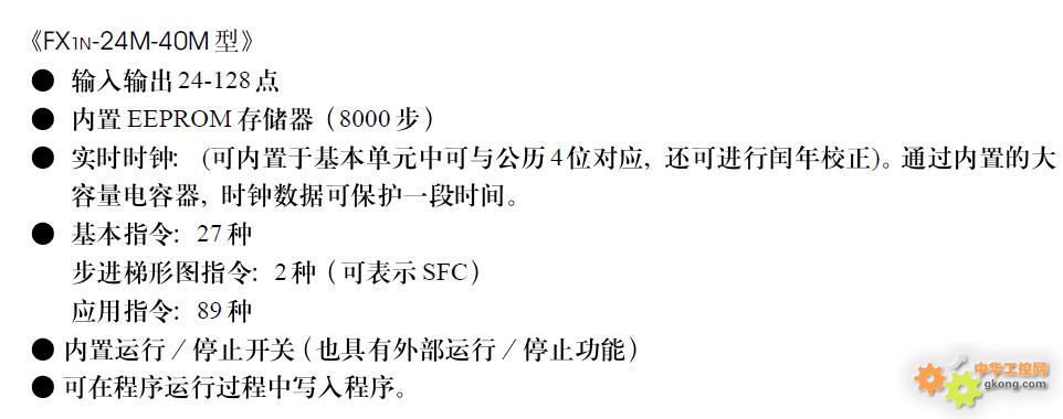

我看过它的说明书,上面说输入输出点数128点,说的是输入128点,输出128点,还是一共是128点?
如果是点数超了,我把新加的模块接到FX2N-32CCL的后面也是不管用的啊?

放到FX2N-32CCL前面看看

刚刚计算了一下,输入输出点数加到一起,不算最后一个输出模块就已经是128点了!1N的PLC的CPU可以使用的点数是输入点数+输出点数一共是128点吗?还是各128点,共256点?
把它放到FX2N-32CCL后面试了下不管用。准备把两个FX2N8AD的模块拆掉试试,它们两个正好占了16个点。

是共计128点

仔细计算下,确实是超了点数了。看了下上面的一台FX2N-128MR的,后面只接了两个FX2N-16MR和一个FX2N-32CCL,2N 的点数上限是256点24V电源也够用,找一下通讯点改换一下PLC。
