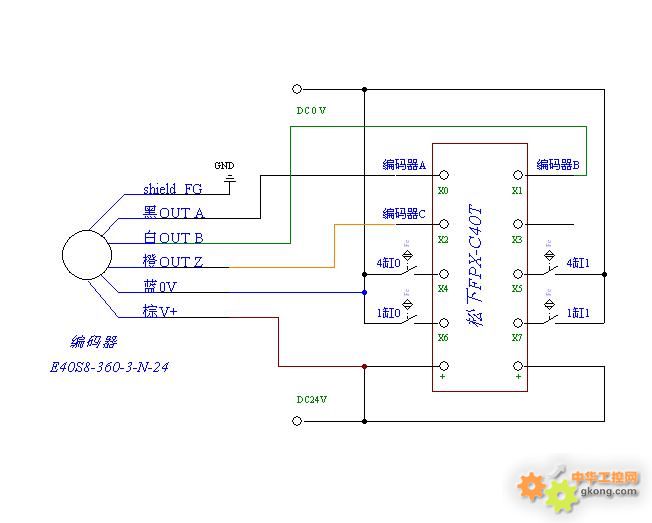

这样接线对吗?

发表于:2013/1/18 15:50:58
看着应该是对 的

发表于:2013/1/20 8:22:13
怎么啦?这么少人懂?

发表于:2013/1/20 10:08:07
呵呵;除了接线,PLC上要设置的;

发表于:2013/1/21 16:38:45
对,根据需要,
Z相可以不接,

发表于:2013/1/22 7:58:34
plc的这个画法看起来有些乱。

发表于:2013/1/22 8:18:31
俺也觉得z相不用接,要不编程太麻烦了。
