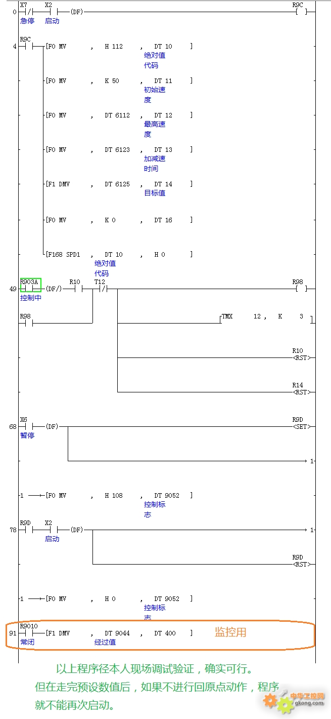

松下PLC控制步进电机,想让电机实现暂停继续功能,请有这个方面经验的朋友说说是怎么实现的,谢谢

有点难啊。并且是你想停也停不住的。

这个还真难,想停下来容易,再继续就难了

只能做到中断停止,想暂停继续,我到现在还没想出解决办法

回复 #3楼 clxsmart

至于为什么不能再次启动,我想是没有将什么目标值或是经过值之类东西清零吧。
求解释!

我前年做过,现在忘记了,是用一个特殊寄存器。

永宏的PLC可以做到这个功能。
