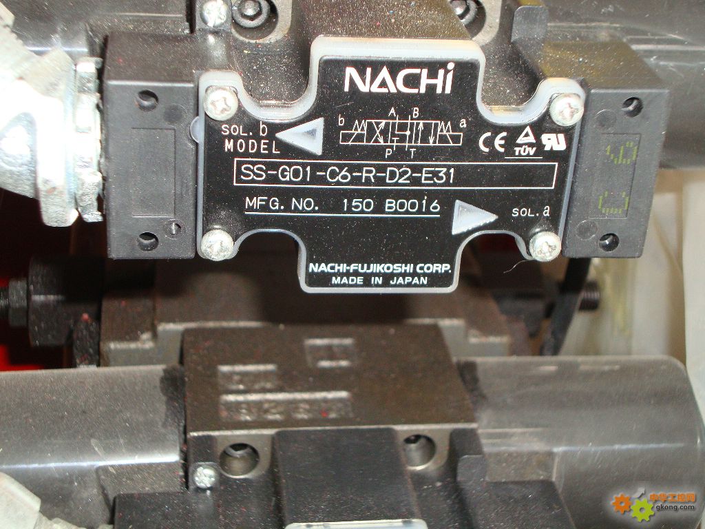

那箭头都是啥意思,有用吗》 给我讲讲气路工作原理

液压阀块都上来了,看来搞工控的什么都得懂!

a,b 为俩线圈,P 为进气,A,B 为出气,可推动气缸,T 为泄气。

Y型的三位四通电磁阀

这是一个中位机能为Y型的三位四通电磁阀,中位时P孔封闭,A.B.T三个孔相通;a线圈得电时P通A,B通T;b线圈得电时P通B,A通T。

虽是日本货,但不得不说 质量不错,还带动作指示灯!一目了然呀!

这个如果不懂,搞工控应该吃力吧!

现在阀,一般都带动作指示灯的。

非常正确!!

其动作原理,应当如4楼917426952所说。
