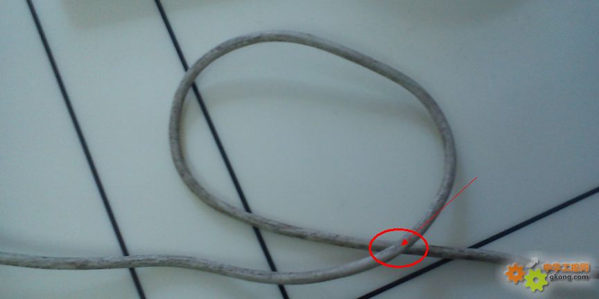

昨天在办公室里接电脑,一个三孔的拖线板,一个孔接显示器,一个接主机,还有一个接笔记本电脑电源,
当时拖线板的线好像有叠到一起,当时就啪啪有电火花,把胶线烧穿了,如图片这样,
这是拖线板线老化的问题,还是这样叠线了产生高电压??不懂。

插座连接线偷工减料的结果,不是标准的0.75平方毫米铜芯线。在打假回收的产品中,发现有镀铜铝线,截面都小于标准线。

最主要还是质量问题。我还在超市看到过三孔线排竟然用两极插头,连接地都省了,这不仅是质量问题,还有更大的安全问题。

这个现象有两个可能,1)产品偷工减料2)电源线被压伤过电线表面看不出大的问题但是内部已经破损,所以短路故障发生。

现在超市的插排额定10A电流的基本上都不达标的

正常情况这样叠线是没有问题的,可能是因为踩踏或外力挤压,导致绝缘受损。。。。。。
