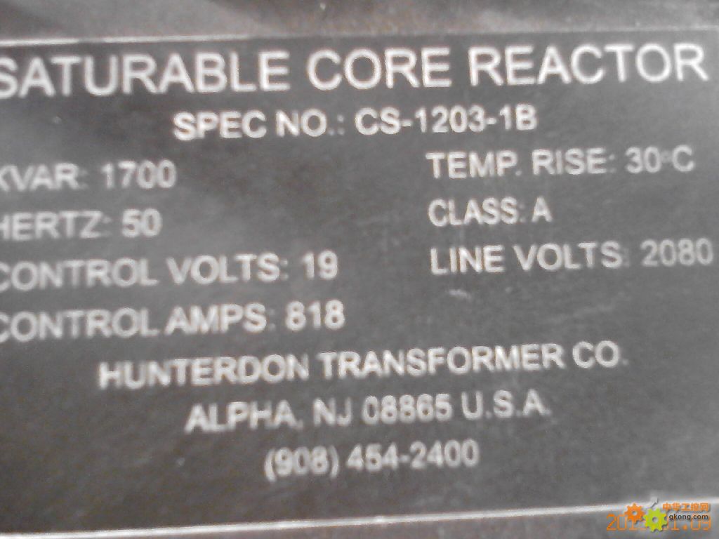

帮忙翻译一下

帮忙翻译一下

发表于:2013/1/9 19:21:23
英威腾伺服系统在动感汽车驾驶模拟器的应用

发表于:2013/1/10 7:57:18
亨特变压器有限公司生产的饱和电抗器?

发表于:2013/1/10 8:23:14
是不是这样理解呀:
1700kvar 温升30℃
50Hz A级
控制电压 19 线电压2080
控制电流 818

发表于:2013/1/10 20:33:23
这个温升30 啥意思啊 是不是不能超过30度啊。 还有谁有亨特电抗器的资料啊

发表于:2013/1/10 20:58:14
我的理解是允许偏差温度吧!
不可能最高温度只有30℃

发表于:2013/1/11 19:26:13
其实 我也 是这么想的 最高也许不能超过60度

发表于:2013/1/12 16:46:10
饱和电抗器?这是用于稳压的?以前见过,稳压器采用饱和电抗器的,现在很多年都不见了。应该是“老物件”?

发表于:2013/1/12 21:08:58
老物件,不会吧,这是MADE in WAIGUO 的。
