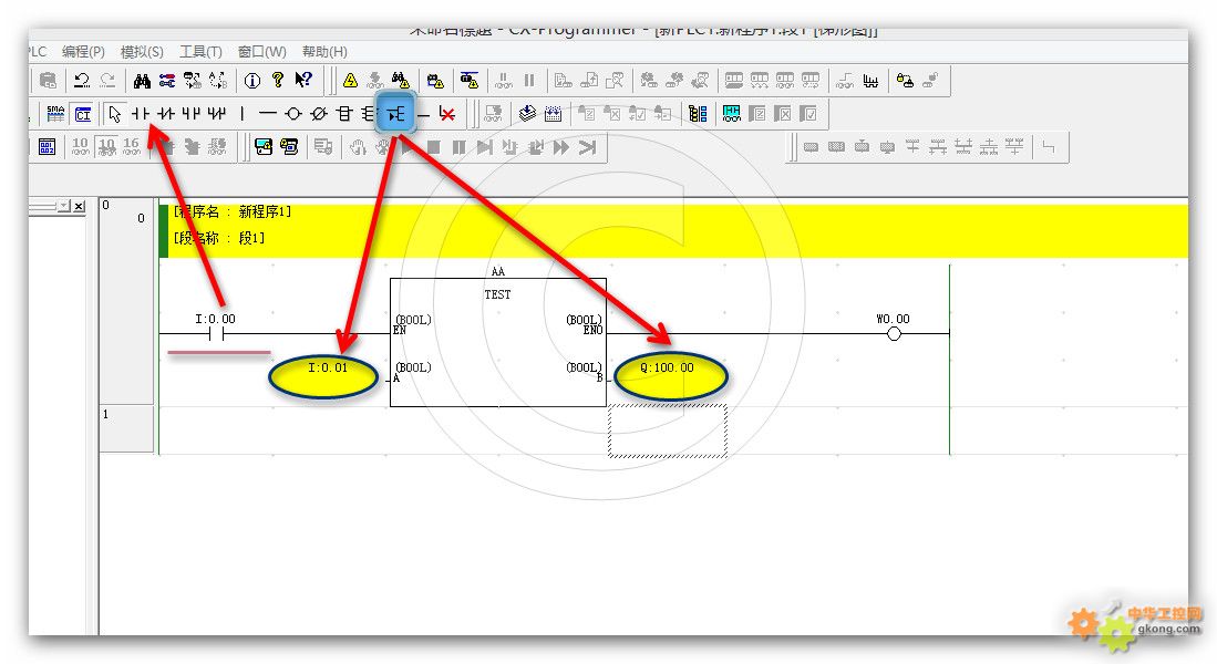

求高手解答下,在此谢谢了!

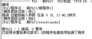

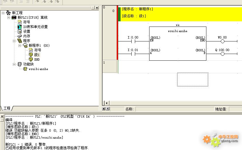

编译时提示
是怎么回事?如何及解决啊?

功能块的参数赋值必须由菜单栏的新功能块调用(P)来完成。
而功能块的En参数则是由触点来连接左侧母线。
Good Luck~

我刚开始接触欧姆龙,看了你说的方法,问题解决了,谢谢你!
