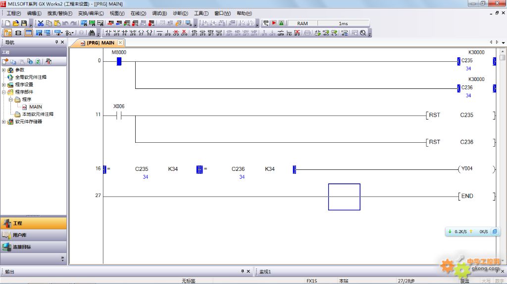

各位,为什么不能触发y4输出啊?

这个是仿真的吗?

不是仿真,是监控!能说说为什么吗?我用的是FX1S-14MT的

试了下,为什么要用32位才有输出?

高速计数器是32位的计数器
普通的那些是有16位的计数器

高速计数器就是32位的,我看到图片时也看到了这个问题,但后来我看到比较指令那里有蓝色就应该表示通了,既然前面的条件都通了,为什么又没输出呢,搞不懂

其他地方有用的Y4吗。
