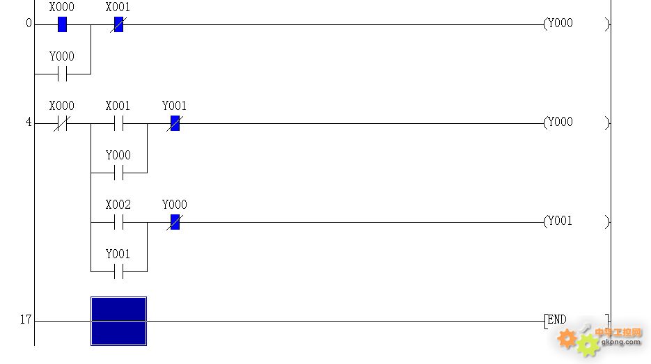

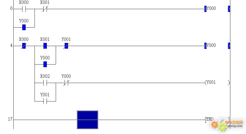

请教各位,我将自锁与互锁写到了一个程序里,当我将x0的常开触点置为ON时,请问为什么Y0没有通电呢,是因为下边的互锁限制了么,如果是请问是为什么呢,如果不是这又是什么问题呢
当我将下边互锁中的x1置为ON时,Y0就可以接通

有两个Y000输出

请问有两个输出是有什么影响么

请问两个输出是有什么影响吗,Y0不是有无数个输出触点可以用的么

一个程序中最好不要用2个及以上相同的输出点。比如已经用过out y0,在其它地方就不应再有输出y0。最好的办法是按条件进行置位或复位,如set y0,或 rst y0。

因为按照PLC的周期扫描特点,只有最后一个扫描到的Out才会有效,之前的out全是无用功。但是使用置位或复位只受置位或复位前面的条件限制,只要条件无逻辑冲突就可以正常输出。而且使用置位或复位可以使用多种不同的条件输出很多次,一旦使用了1次out后,其它地方再使用相同的输出点就会产生逻辑冲突。

谢谢你,我的知识还太少,多谢指点

这问题提的.....
第一图X0,X1都为on,Y0有输出就怪了。
第二图X0=off X1=on,Y0当然有输出啦

为on的时候没有输出 为off才有输出?
