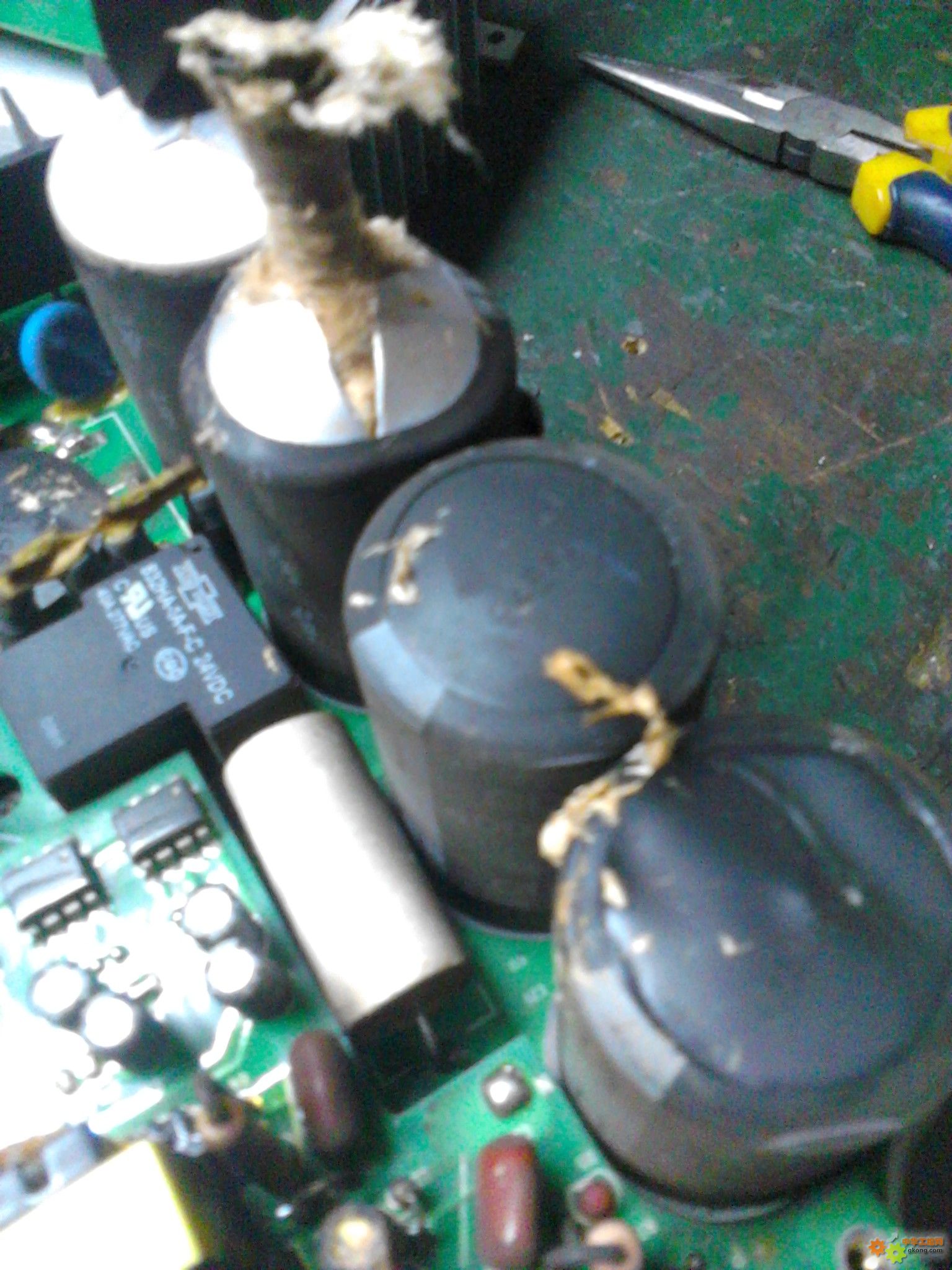

请问普传变频器4个大电容全爆是什么原因一起的,谢谢

一般应该是过压

爆电容无非两种可能:1,过电压,额定电压超出了该电容的耐压值;2,有极性的电解电容极性反了。

原因有二:第一,过电压太高了。第二,预充电没起作用,电容器放置时间太长了,直接上电短路炸的。

如果存放好多年没有用过的话,最好先用1/4或1/3额定电压通电30分钟以上,再改用1/2的额定电压通电30分钟以上;
最后再通额定电压;

电容的爆炸,我认为是谐波造成的。变频器本身就是谐波源。在我们对电房补偿柜检修时发现那里的电容容易爆炸,就一定谐波含量高。电容的爆炸主要是发热引起。谐波是电容最易引起发热的因素。一般过压是把电容击穿损坏。

我认为过压的可能性比较大

此变频器一直都在用,请问过压是超过电容的耐压值吗,好像是三相交流380v电压经过三相整流以后直接给电容充电的,就是不知道三相整流成直流以后的直流电压是多少伏了
整完流,滤波后,直流电压很高的,差不多有500多伏吧,具体如何算出来的不知哪位清楚?

直流电压有500多V是正常的;你看一下电容上标的电压;
