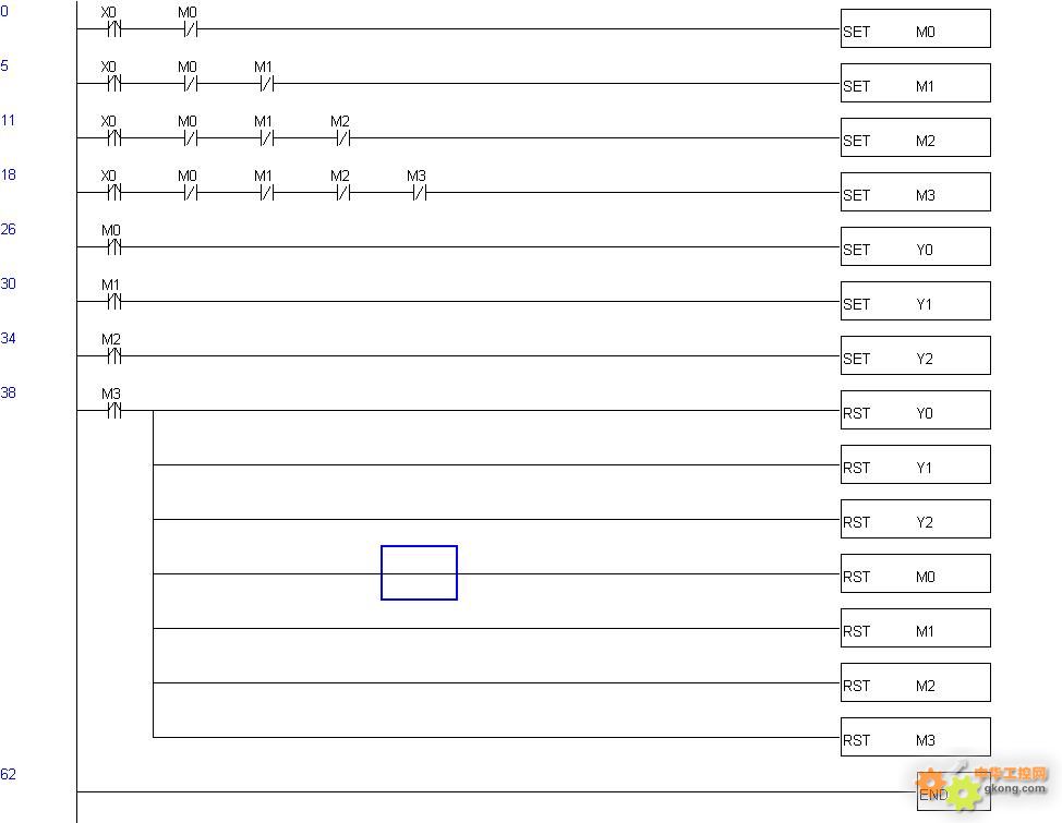

plc编程 只使用X,Y,M进行编程
实现功能:
按一下按钮         1号灯亮
再按一下按钮 1,2号灯亮
再按一下按钮 1,2,3号灯亮
再按一下按钮 1,2,3号灯全灭
再按一下按钮 1号灯亮
再按一下按钮 2号灯亮
再按一下按钮 3号灯亮
再按一下按钮 1,2,3号灯全灭

{这个图运行确实有问题,后面第15楼有个正确的图,到后面看看}
这样就实现了一个循环动作的过程,用台达的梯形图编程:
图看得见么?

我做这个程序我用incP,每个数对应一个状态,看着要清晰简单的多。

楼主要求只用开关量,X、Y、M全是开关量,不是数字,嘿嘿

其实鄙人觉得还可以用一个记数器,设置参数为三,超过就复位,这样比较简单可靠性更高

用计数器实现3个灯的循环通断恳定是最简单的,但没有达到只使用X,Y,M的目的,楼主的命题要求很明确。

是老师留的作业;

2楼的程序好象走不通呢!
