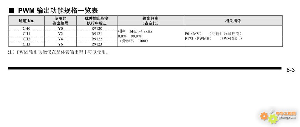

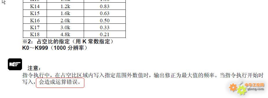

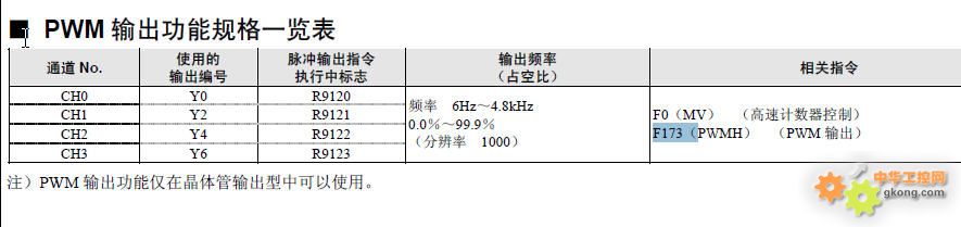

使用的是松下的FP0R-C32CT  在用f173指令时  频率设成20.8k就会发生运算错误  频率设成1k就没事  是不是频率超范围了 怎么设置频率范围呢?

呵呵;换成FP0R的可能就没事了;
FP0老版的最大10KHZ;

啊 我这个是FP0R-C32CT啊

以下是引用ksmjiafeimao在2013/1/6 11:10:37的发言:
[此贴子已经被作者于2013/1/6 14:18:47编辑过]
不看手册~~~

啊啊啊啊啊啊啊啊啊 没看到啊 我错了 谢谢

你好 你那个手册能给我发一份么 叫什么  我只有个松下中文编程手册 里面确实没有你给我截的第一张图~
