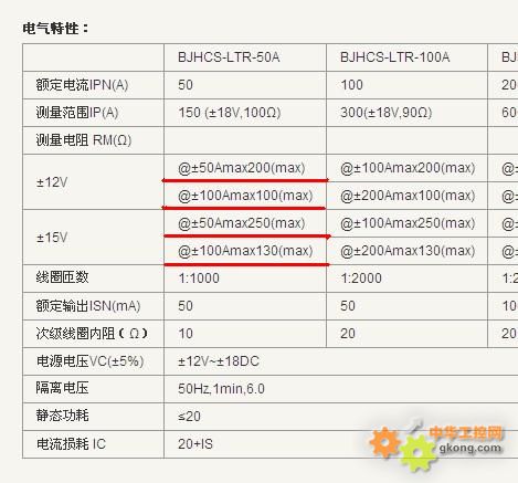

霍尔电流传感器这一行表示什么

如题:霍尔电流传感器这一行表示什么

不知与“测量电阻”一栏有无关系——
当然,我只是猜一猜,目的是引出正确的介绍。

我的理解是,在供电12付的时候,测量是50A的话最大的输出电流是200MA,希望有真正接触这东西的高手精神下
