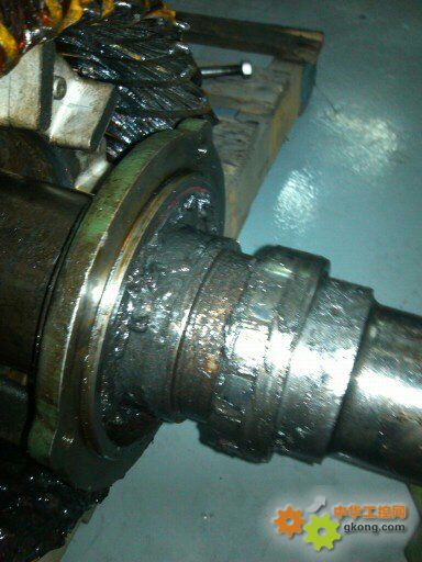

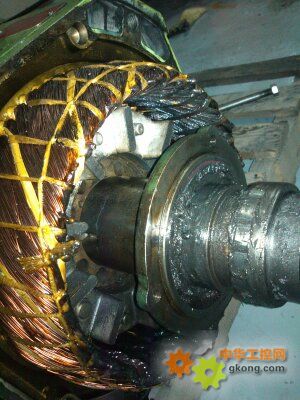

我们设备上的主电机是原装进口的75HP电机,最近出现了轴承跑位现象。情况是这样的:电机一张运作正常,在一次检修时加了一次油,之后一星期内2台电机出现了轴承跑位现象,当时电机温度短时间内上升到100多度。拆开之后发现正常内圈向外跑位。之后火焰喷涂修复转子。大家碰到过没有?请问大家为什么会出现这种情况?大家都是怎样保养电机的!更换轴承用什么工具呀?怎么预防和检查呀!之前我一直监测电机的温度和振动 都没有问题呀!对了前轴承是NU217 后轴承是6213 是前轴承跑位!看图:

  你把轴给弄淡了,用样冲在电机轴镶轴承的地方,均匀的砸一圈麻点再镶上轴承,用锁固胶锁住就搞定了,再修时不用把轴承拿下来,用柴油清洗完后均匀涂抹黄油就OK了。

这种轴承安装方式轴承不会内圈向外窜动,会不会是端盖内的弹性挡圈漏装了?

油不一样会在轴承里凝结的,这样轴承就会坏啦,像这样的坏轴承前面有盖子比较难打直接风割

电动机轴承和外壳不同心

可能检修时端盖装配不好,或皮带张力过大引起。1楼的方法不可取,这么大的电机,轴承位一定要补焊上车床加工,还要校动平衡。
