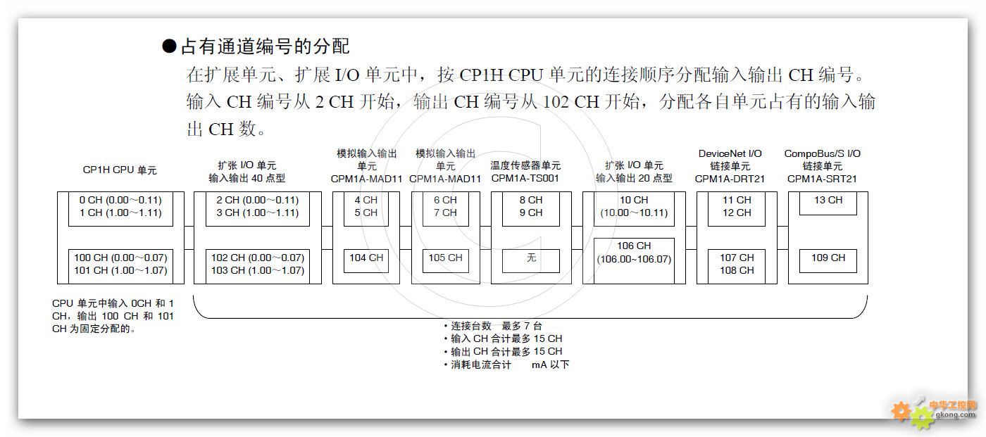

发表于:2012/12/23 8:23:00
根据第三方公司对于用户使用中遇到问题求助的统计,85%的问题的产生都是用户不看厂家的使用说明。
Cp1H操作手册,手册编号:W450-CN5-02中第7章节,扩展模块的使用。
Good Luck~
11977
yk_wangyu
文章数:1391
历史总积分:11977
注册时间:2005/8/24
发表于:2012/12/23 9:05:17
CP1H在设置里不需要设置I/O地址,加上CP1W扩展系统会自动识别,地址分配就像你所写的那样,是自动排下去的!
