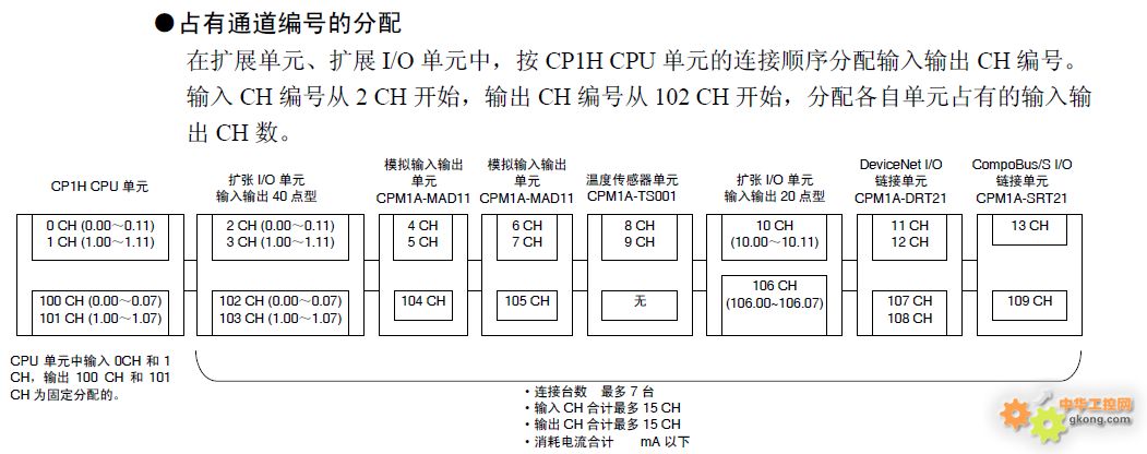

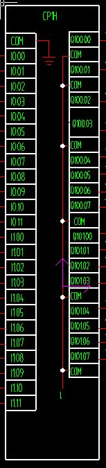

比如我现在用CP1H-X40DR-A,外加两个CP1W的扩展模块,想问下写程序时输入输出点是否可以这样分配:
CP1H的输入点为0.00到1.11,输出点为100.00到101.07

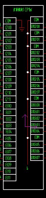

第一个CP1W的输入点为2.00到3.11,输出点为102.00到103.07

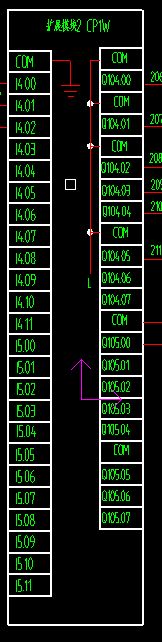

第二个CP1W的输入点为4.00到5.11,输出点为104.00到105.07
谢谢大家!如果有详细命名规范的说明文件更好,,还有在CX-Programmer里还需要再设置输入输出分配吗? 程序会自动识别我的CP1H和各个扩展模块的输入输出点吗?

你的想法是正确的,CX-Programmer不需要另外设置,自动识别。另附CP1H cpu操作手册扩展分配图一张,供参考哈。
