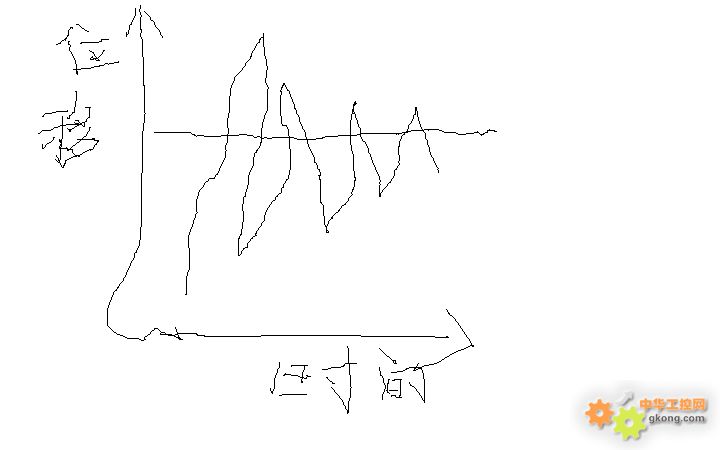

原点处可以使用行程开关或微动开关,用它们来做为原始点的定点.

跑偏?
具体偏多少?有没有规律?

原点传感器装哪里合适

原点是回原点指令,而不是每次走的数据,不管在任何位置,激活回原点,电机都自动回原点,也只有回原点,机器位置才精确,这不管是什么步进伺服还有什么编码器,都是一样。

负载太重了(电机力矩不够);出现的丢步现象!

运行过程中 工艺不允许往原点走  而偏差是在过程中出现了。 这个偏差也不是经常出现 偶尔出现在次  断电重启后又可以正常运行   说白了就是在程序上  运行过程中的偏差补偿 以传感器为基准  但又不能偏离运行轨际 刻意去到某点进行校正

步进电机失步原因很多,有机械原因,也有编程原因。

现是想在程序上加些措施防范

传感器解决不了只能加编码器了
