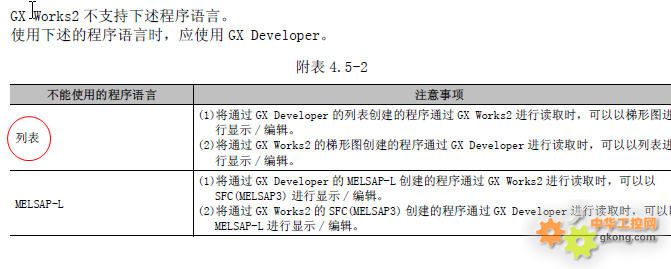

本人还是一个PLC菜鸟,现在装了一个三菱的GX Works2D 软件,但是不知道对转梯形图和指令表怎么转换,那位大侠知道的公司一声,谢谢了!

菜单上有梯形图和指令表之间转换的按键。

以下是引用zhhz135在2012/12/19 16:24:25的发言:
GX Works不支持指令表,因此您的要求将无法完成。
有关GX Works与GX Developer的差异请阅读GX Works公共篇了解。
Good Luck~

就是没有找到在那个菜单里,基本上看了下都没有。

这种问题已经没有必要去纠结了,在GX Works公共篇的附录4中已经明确说明了……
或许你看不懂什么叫列表编程语言,通俗的讲就是指令表,也叫做IL。

还是不明白,是不是GX Works2不能用指令表编程。

这样都不能看懂的话,我无语了…………………………
