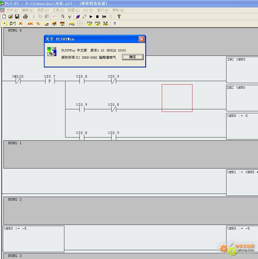

你的问题有点麻烦,从你描述的现象来看,似乎是CPU芯片出问题,而程序就在芯片上(程序芯片与PLC的面板在一起,靠底座的是电源板)。
其实这类产品,基本都未加mi,只能怨你平时未将程序备份。
如果你有现成的程序,此类产品在市场上仍可买到,本人就有一个(22V进线电压,12个输入,8个输出,继电器型)。

发表于:2012/12/18 18:18:52
尝试一下,从机器上下载源程序,如果能够成功,可将程序复制到新PLC上。
祝你好运!

发表于:2012/12/18 18:31:06
就是这个软件,见下图:

发表于:2012/12/18 20:43:18
从机器上下载程序,复制到新PLC上,试一试,或连上PLC读取其错误信息
