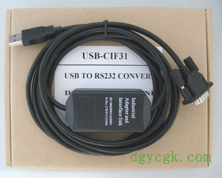

发表于:2007/1/29 13:24:00
这条线可以连得上!
可以连三菱。松下。西门子。欧姆龙,人机界面等。。。
