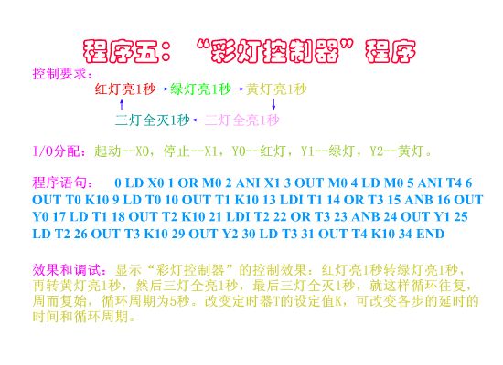

“彩灯控制器”程序
控制要求:
红灯亮1秒→绿灯亮1秒→黄灯亮1秒
  三灯全灭1秒←三灯全亮1秒
I/O分配:起动--X0,停止--X1,Y0--红灯,Y1--绿灯,Y2--黄灯。
程序语句: 0 LD X0   1 OR M0   2 ANI X1   3 OUT M0   4 LD M0   5 ANI T4   6 OUT T0 K10   9 LD T0   10 OUT T1 K10   13 LDI T1   14 OR T3   15 ANB   16 OUT Y0  17 LD T1   18 OUT T2 K10   21 LDI T2   22 OR T3   23 ANB   24 OUT Y1  25 LD T2   26 OUT T3 K10   29 OUT Y2  30 LD T3   31 OUT T4 K10   34 END
效果和调试:显示“彩灯控制器”的控制效果:红灯亮1秒转绿灯亮1秒,再转黄灯亮1秒,然后三灯全亮1秒,最后三灯全灭1秒,就这样周而复始,循环往复,循环周期为5秒。改变定时器T的设定值K,可改变各步的延时的时间和循环周期。
