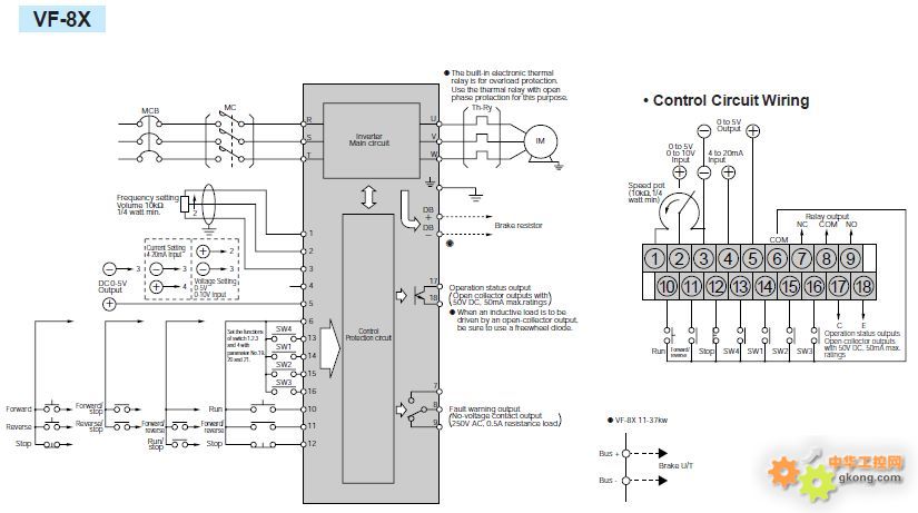

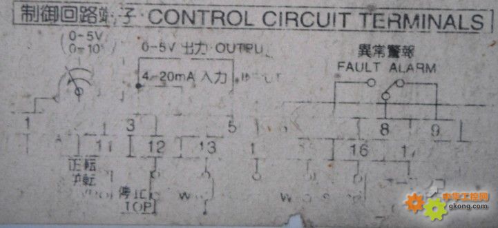

因为看不清所以要求助各位大虾

这是松下变频器的接线端子图,有啥不明白的?

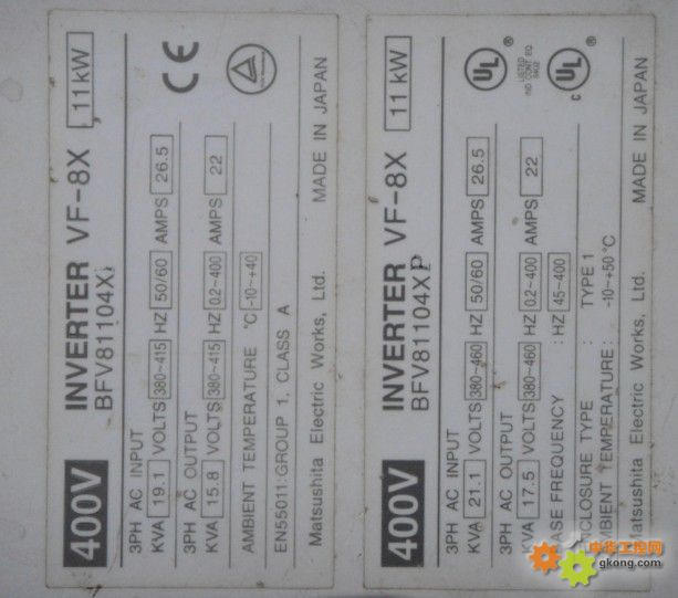

因为买的是二手货,不知道线控桩头的作用,图有模糊不清,望赐教!

搜索VF-8X变频器说明书

可惜百度不到!所以求助各位大虾了!

附件:
本地下载
