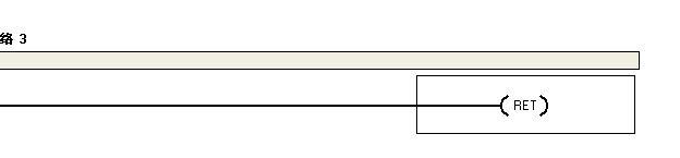

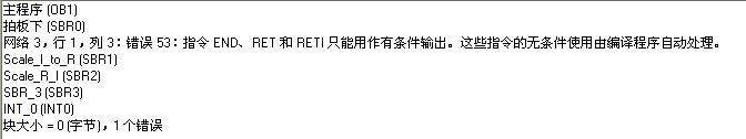

大侠们。难道RET前面要个SM0.0???

不可直接连到母线,如果后面再没有别的语句,可以不用RET。

哪有直接连接到母线的啊

对啊 在前面加个条件就行了
加个SM0.0就OK了
