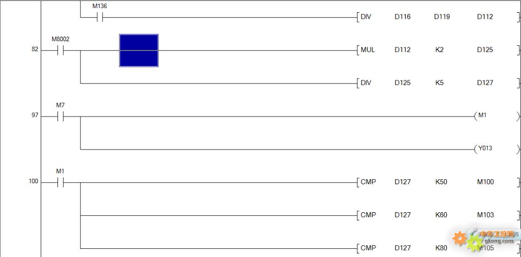

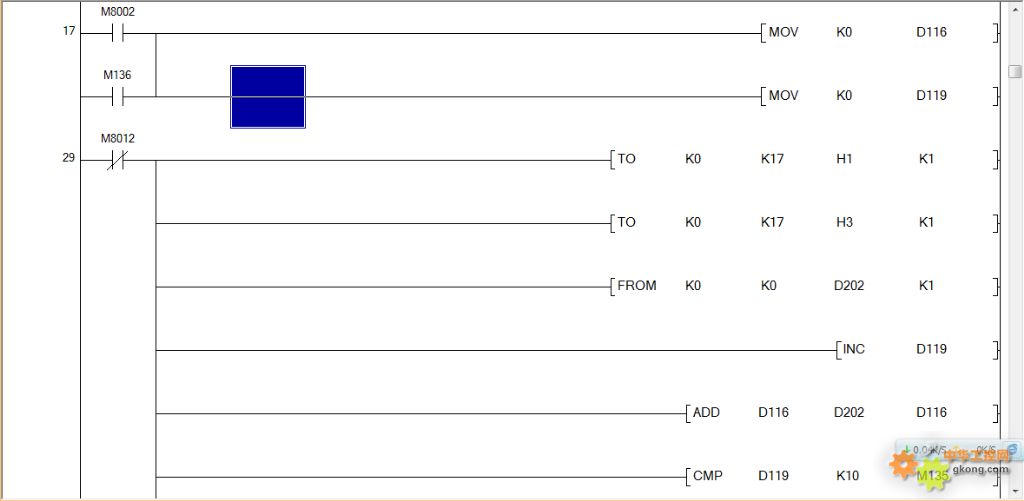

这一段程序不懂,是三菱FX2N的4AD转换程序,采用的是4ma~20ma,请各位大虾帮我解释下,这串程序的作用和注解,越详细越好,谢谢。
其中用了一个土壤湿度传感器,做的是自动灌溉系统设计,我要的结果是:湿度在小于50%时用高速水灌溉,在50%-60%时用中速水,在60%-75%时用低速水,在大于75%的湿度时停止灌溉,帮忙解释下,谢谢了。

你这个基本的输入输出点都没有怎么解释啊 这个程序用的都是应用指令你可以自己去找资料看这几个 然后对照你的程序再看 很简单的

这个应该不是4AD,像是FX0N-3A

开机写入初始值 K0 D116 D119
m8012写入参数,和读取参数 然后进行运算,D119 等于10时,进行除法运算
82步初始运算 后面就是比较程序了,

呵呵;你这是FX0N-3A的模拟量模块,你看一下硬件;
2入1出的;

我看是FX0N-3A模块

大师,问下土壤湿度传感器的AD模块和温度传感器的AD模块运用是不是一样的啊,可以依照手册上的例子进行仿写吗??对AD理解不了

呵呵;要看你传感器输出的信号;

最后的比较指令线圈重复错误
