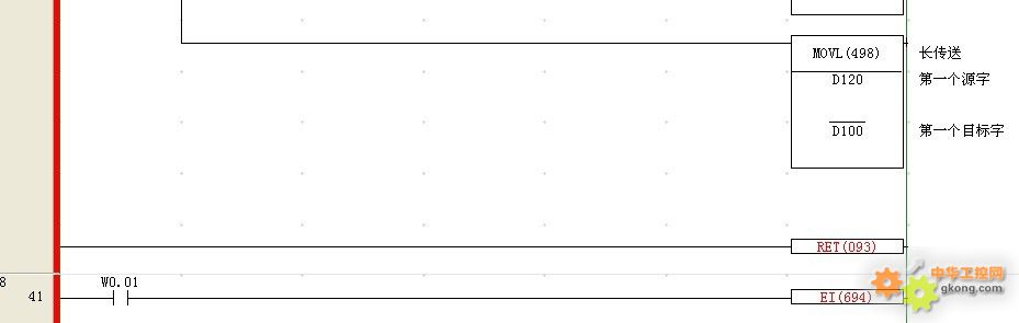

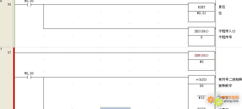

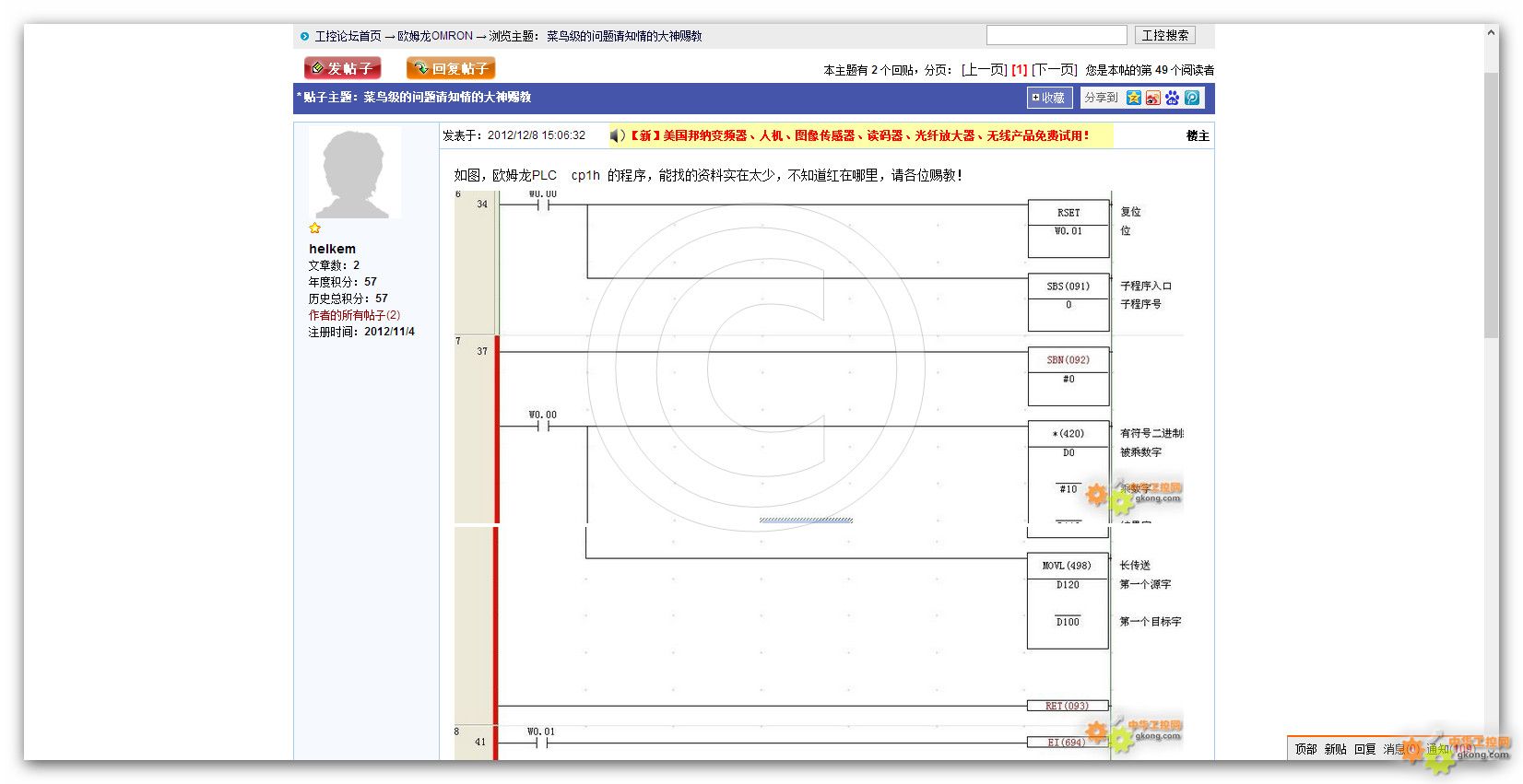

如图,欧姆龙PLC cp1h 的程序,能找的资料实在太少,不知道红在哪里,请各位赐教!

子程序调用写错了,SBN下是子程序号,不应该带“#”的,去掉“#”就可以了

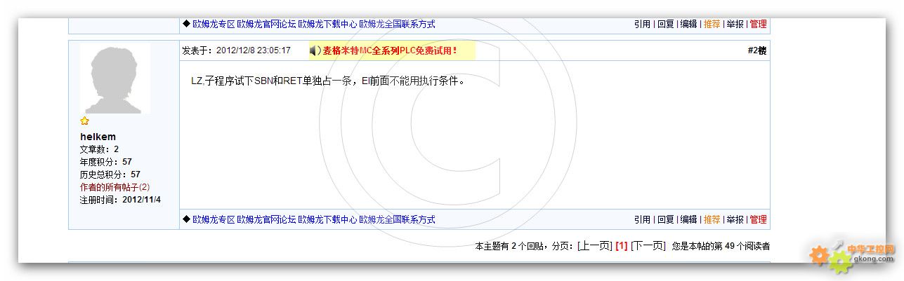

LZ,子程序试下SBN和RET单独占一条,EI前面不能用执行条件。
