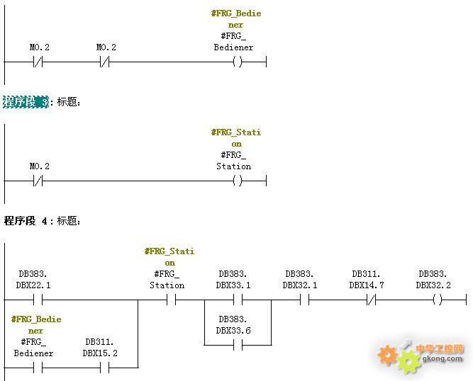

谁会用语句表和功能图编STEP7程序啊 我这边老外都是用着两种编程实在是看不懂 请回编程的或者会看着两种程序的朋友帮帮忙

你把程序传上来,或者传一部分看不懂的程序上来,大家给你讲讲,你这样问,人家也不知道你那些不知道,就是想教你恐怕也难帮上忙!!!!!!

请翻阅Step7软件安装目录下的StL手册以及FBD手册。

帮助里面就有的!贴一段上来,大家帮你看看!

我是一点也不会 从来没接触过语句表编程 有些能转化为梯形图的能看懂转化不了就看不懂

A(
     O     DB383.DBX   22.1
     O(
     AN    M      0.2
     AN    M      0.2
     =     #FRG_Bediener
     A     #FRG_Bediener
     A     DB311.DBX   15.2
     A(
     AN    M      0.2
     =     #FRG_Station
     A     #FRG_Station
     A(
     O     DB383.DBX   33.1
     O     DB383.DBX   33.6
     A     DB383.DBX   32.1
     AN    DB311.DBX   14.7
     =     DB383.DBX   32.2

转成梯形图你看看

有一些是转化不了的 比如带跳转指令的 或者是函数的
