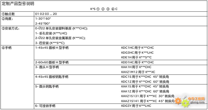

5、定制产品型号说明
6、定制产品操作手柄配合表
