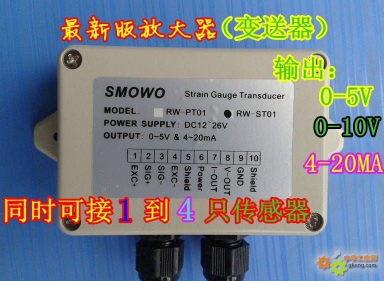

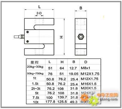

请教高手,我是接触三菱PLC不久的新人,现在我想做一套称重系统的小设备,买了S型的称重传感器和一个放大器,在经PLC的AD模块转换,可监控数据经常在动,比如300到310之间的数据在动,求平均值还是有点,不是很精确。换了个PLC模块还是一样!放大器电压是很稳定的。请高手指教谢了!

断开传感器,输入标准信号,才能确定是不是PLC或放大器的问题。

供电试试看,会不会是信号干扰引起的
