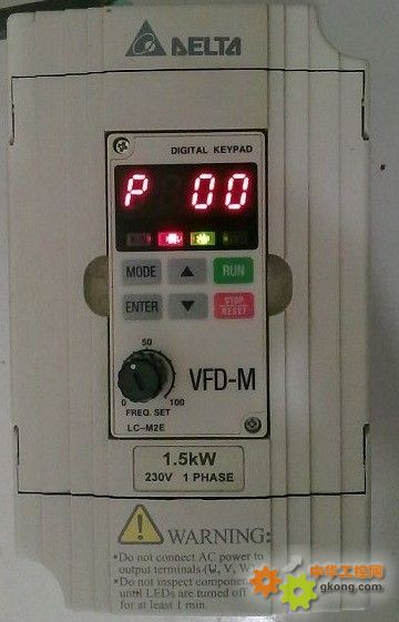

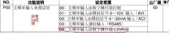

[size=4]有用过这款台达变频器的朋友帮忙看下。
1、主频率设定p00 只有 前四项 (00 01 02 03 ) 没有04这项选择。也就是说不
能通过旋钮调节电机频率。
2、功能参数设置从P00 --P112 就没有了 (可说明书里的一直到P157)
请问这种状况正常么。如何解决啊,请知道的前辈看看,给点儿建议。不胜感激!![/size]

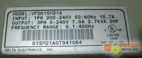

变频器型号

呵呵;莫非你的是找台达定制的?

看了下你的标签,这台是十多年前的,还是以前在台湾桃园生产的;

斑竹正解民国94年,七年了,现在还没坏?

还民国94年,这应当是民国88年的;
民国94年中达电通都成立好久了,不用说之前的中达-斯米克;
