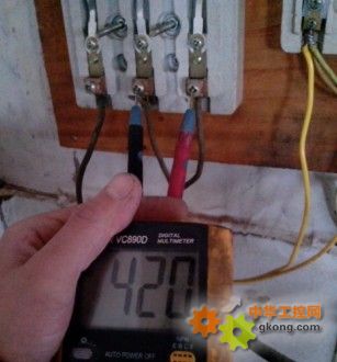

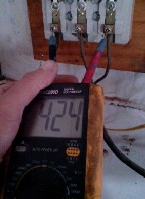

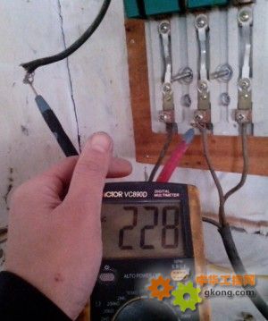

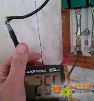

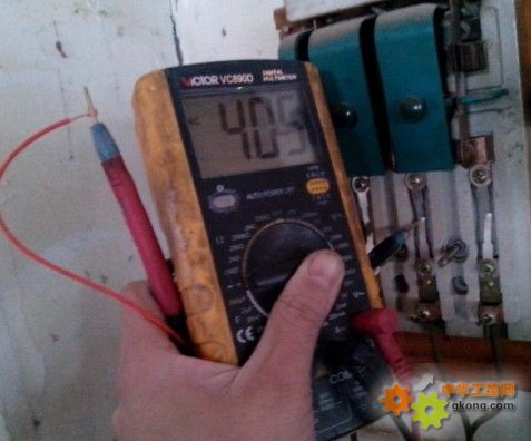

昨天去开封一个客户那里修机器,说机器漏电,结果我一量,乖乖,火线与机壳竟然405V,零线与机壳215V,机器接地良好,吓坏了,试着用手背碰了一下机壳,没反应,摸着机器也没感觉,后来查进来的电源线,以及我又引了一条地线(红色0.5平方的那根)对比,小弟不才,请大侠指导一下!!!光线不好,请调亮屏幕,就能看清了

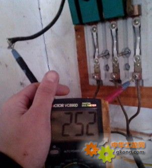

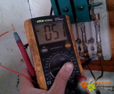

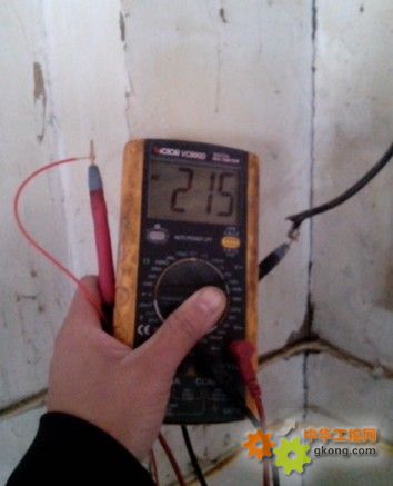

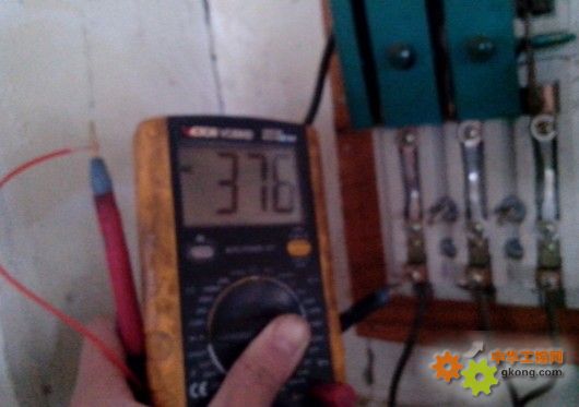

这个闸刀是控制空压机的,左边是一根闲置的零线,空压机正常运转。后来去村里其他用三相电的厂里测量,引的地线没问题,效果一样。后来又叫上村里的电工去配电室测量,那屋里相当寒碜,都长草了,他说屋里有地线,我不放心,我又从外面拉一根地线进屋测量,结果还是一样的,他看着我的万用表上的数,说:没事,不影响使用。就关门走了,

最后四张图片看的不太清,是地线与A、B、C相电,最后是地线与零线

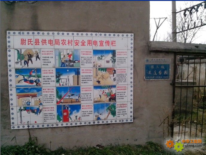

这是配电室的外墙

也许是你的零线变成中性线了。

可能得原因:
1、在变压器的中点没有地线接入或接触不良。
2、总零线断了或接触不良。
原因1可能性最大。

发表于:2012/11/24 13:23:32
JUQINGYONG
在
2012/11/24 9:51:17
地线接地不好
在变压器的中点没有地线接入或接触不良
