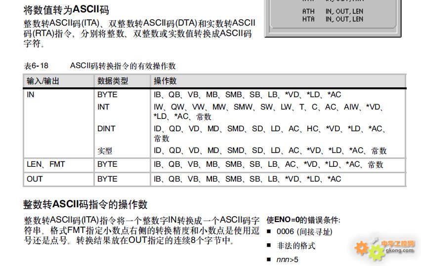

我现有一个传感器是485通讯的 ,输出数据格式是ASCII格式 ,请教高手用PLC200如何通讯。感谢。。。

可以PLC200里面没有ASCII转化指令啊

关键是传感器的输出信号是ASCII格式,如何通过PLC200接收。

可以用自由口协议,按照MODBUS ASCII协议规格编写即可

用自由口协议
