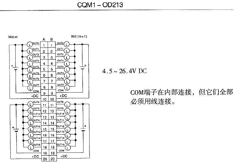

zsyf1:CQM1-OD213接线图

点击图片,可以放大。
另外请确认您的继电器线圈是否有极性?

是我把A19/A20的直流电源极性调反了,由于没有OD213的接线图,参考的是OD212,二者不一样。直流电源正确连接后一切正常了,顺便也说明213内部有电源极性保护。A9/B9/A19/B19内部是短接的,A10/B10/A20/B20内部也是短接的。再次感谢machelec
