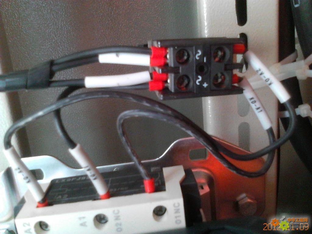

这样接 有何好处

为什么线圈接3颗线,这个线圈是直流的吗?

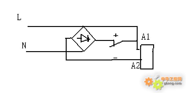

接触器吧?两根线已经标NC了啊!但是第一张上面的电路是什么意思?

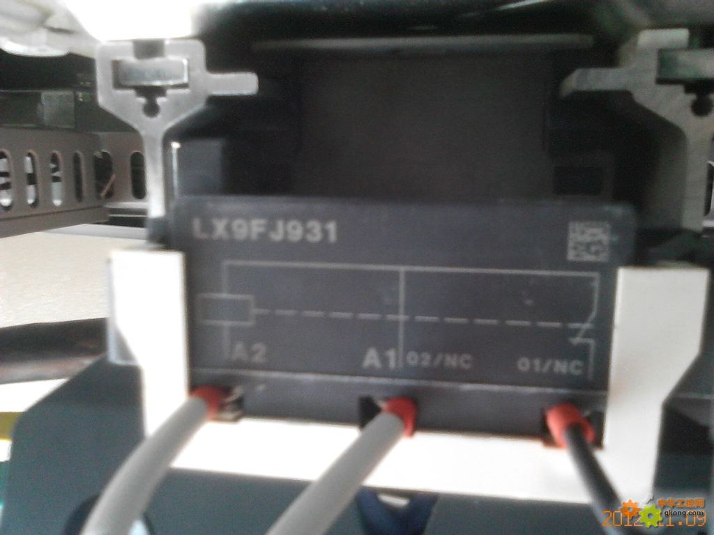

A1,A2是接电源的,01/NC是常闭触电,A1,A2通电后,01/NC断开。至于线圈是不是直流不知道。

根据线圈型号LX9FJ931是交流的!

从图来看,线圈应该是直流的,吸合时是全波整流,保持时是半波整流。

不清楚画对没有
从图来看,吸合时是直流,保持时是半波整流,交流线圈可能大。
猜测
1.吸合快点?
2.节能是应该的
3.线圈成本低?体积小些?

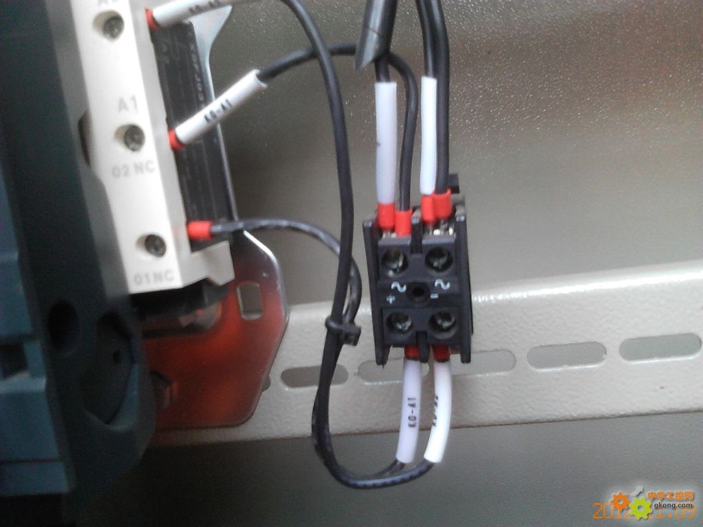

请问楼上的高手,如果我直接接上A1 A 2 就是整流输出的正负 直接接线圈 A1 A2 行吗。 零火接整流器输入 。

或可查一下接线,分析其原理;
不清楚那个交流到直流的模块,是什么结构。

就是个整流模块,输入220 输出220DC

可能是 这个 接触器 是直流110v的 电源电压是220v的 我瞎猜的
