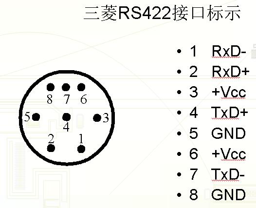

各位大吓:
      FX2N PLC 编程口(8PIN的健盘接口)是RS422通迅,请帮忙!哪位有FX2N PLC编程口的引脚定义。

发表于:2005/3/20 13:47:00

三菱FX2N PLC编程口引脚定义

第4脚和第7脚反了
