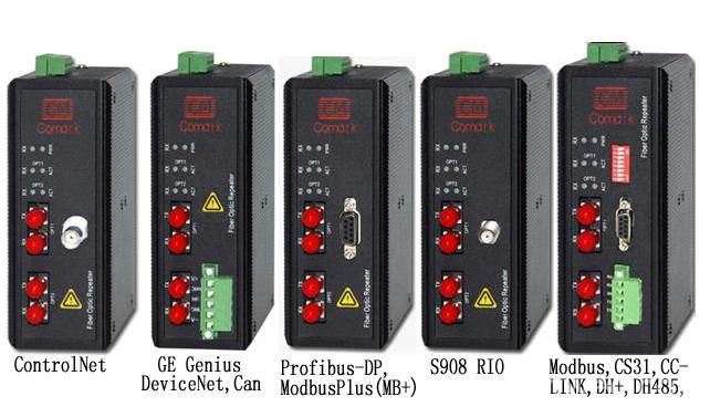

PROFIBUS远距离光纤中继(功能上与西门子OLM一样),国内有深圳讯记在做。

中国现场总线光纤中继器主导厂家-深圳讯记www.comark.cn
中国最齐全的现场总线、模拟量数字量及工业以太网光纤产品制造商
完全自主研发/制造全系列总线数据光端机,性能稳定、兼容性强,符合行业国际总线标准,可完全替代进口的光纤中继产品,产品自2005年推出以来稳定、可靠应用于轨道交通、火电、风电、石油、化工、冶金、煤炭、港口机械、天然气、纺织等各个行业的BAS、FAS、MCC、除灰、输煤、辅网自控、补给水处理、风动送样、ESD、GDS、矿山输送、起升等自控系统,赢得工程商、系统集成商和最终用户的高度评价及青睐,以信誉赢得客户、以品质和服务寻求发展!
主流的现场总线有: ControlNet,Profibus-DP,Modicon S908 RIO, ModbusPlus(MB+),Ge enius,DeviceNet,Can,
Lonworks,CC-link,Cs31,Modbus,PPI,DH+,DH485, Digital I/O,Anolog I/O……等光纤中继模块,
可替代品牌、型号有:
西门子(Siemens):OLM-G11/G12(6GK1502,6GK1503)
赫思曼(HIRSCHMANN):OZD GENIUS G11/G12, OZD Profi G11/G12
罗克韦尔Rockwell(AB):1786-RPA,1786-RPFS,1786-RPFM,1786-RPFRL,1786-RPFRXL,1786-RPCD
莫迪康(Modicon):490NRP253,490NRP254,NWFR85D200
昆滕PLC配套模块:490NRP954, NWFR89D200
如需更多了解请与我们联络:
[URL=http://www.comark.cn]
电话:0755-26055466,26055499
总线光纤通讯模块、工业以太网交换机、电流/电压模拟量光电转换器、开关量光纤转换器厂家。
支持的总线协议有:profibus-dp、GE Geniu、controlnet、devicenet、modbus、MB+、S908 RIO、CAN、memobus、DH/DH+/DH485、RS232/RS485、interbus等等
网站:www.comark.cn
